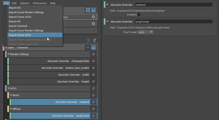

シーン内で作業しているときに、レンダー レイヤにレンダー設定(Render Settings)および AOV オーバーライドを作成する場合は、オーバーライド値が適用されていないシーンのレンダー設定(Render Settings)を .json 形式のファイルで書き出してから、このプリセットを新しいシーンに読み込むことができます。同様に、オーバーライド値を含まない AOV を書き出すことができます。
オーバーライド値のないシーンのレンダー設定(Render Settings)を書き出すには、次のいずれかを実行します。
オーバーライド値のないシーンの AOV を書き出すには、次のいずれかを実行します。
この例では、ファイル > シーン AOV を書き出し(File > Export Scene AOVs)を選択すると、オーバーライド値を含まない .json が作成されます。直接光 AOV は有効なままであり、シーン レイヤの場合と同様に、拡散反射光 AOV の PNG フォーマット(Png Format)は int8 に設定されます。
