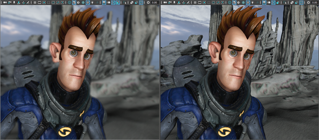

ビューポート 2.0 で被写界深度のエフェクトを確認する
各ビューポート パネルの被写界深度を有効または無効にすることができます。
