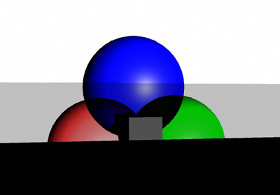

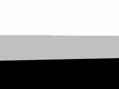

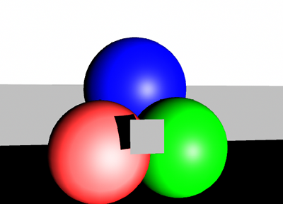

次の例は、非常に単純なシーンです。赤、緑、青の 3 つの球があり、前面の小さいプレーンがシャドウを投影しています。
球はフォアグラウンドにあり、白、グレー、黒のバックグラウンドに対して、さまざまなブレンド モードでレンダーされています。

通常(Normal)
フォアグラウンド テクスチャがバックグラウンドにステッカーのように適用されます。ステッカー部分のシェイプはフォアグラウンドのアルファで定義されます。

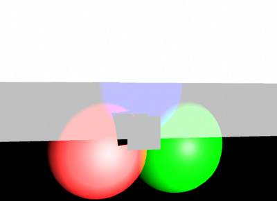

カラー比較(明)(Lighten)
レンダーされたレイヤに含まれる全てのピクセルが、結果の色を明るくします。
カラー比較(暗)(Darken)
レンダーされたレイヤに含まれる全てのピクセルが、結果の色を暗くします。

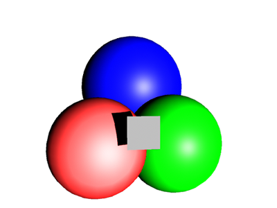

乗算(Multiply)
合成したレンダリングのカラーにレンダー レイヤのカラーを乗算します。最終カラーは常に、より暗いカラーになります。いずれのカラーにも黒(値 0)を乗算すると、黒が生成されます。いずれのカラーに白(値 1)を乗算しても、カラーは変更されません。

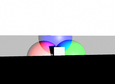

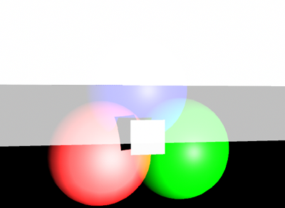

スクリーン(Screen)
レンダー レイヤおよび合成したレイヤのカラーを反転させて乗算します。最終カラーは常に、より明るいカラーになります。黒でスクリーニングすると、カラーは変更されません。白でスクリーニングすると、カラーは白になります。

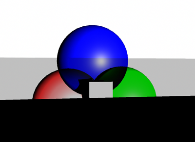

オーバーレイ(Overlay)
合成したカラーに応じてカラーを乗算します。ベース カラーのハイライトと影はそのまま保たれ、パターンやカラーが既存のピクセルに重ねられます。ベース カラーはレンダー レイヤのカラーと混合されて、オリジナルのカラーの明るさまたは暗さを表現します。
