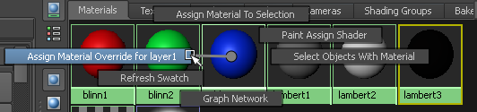

レイヤ単位でマテリアルとシェーダのオーバーライドを作成するには: 方法 1
  1. レンダー レイヤ エディタ(Render Layer Editor)で、レイヤを選択します。
  2. ウィンドウ > レンダリング エディタ > ハイパーシェード(Windows > Rendering Editors > Hypershade)を選択します。
  3. ハイパーシェード(Hypershade)からマテリアルを選択するか、または新しいマテリアルを作成し、右クリックしてマーキング メニューからマテリアル オーバーライドの割り当て(Assign Material Override)を選択することで、これを割り当てます。

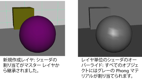

    これにより、現在のレイヤ上ですべてのシェーダ割り当てをオブジェクトにオーバーライドするマテリアルと割り当てが作成されます。
