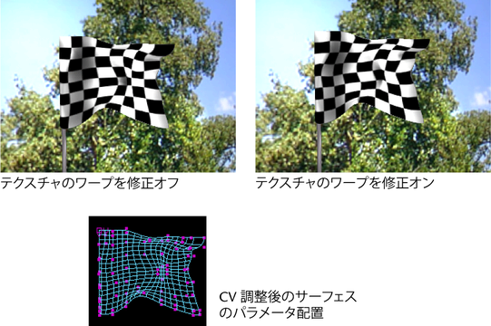

テクスチャのワープを修正(Fix Texture Warp)はテクスチャの UV パラメータを調整し、テクスチャが NURBS オブジェクトの UV パラメータ設定に依存しないようにします。これにより、2D テクスチャを持つオブジェクトのテクスチャ ワープが軽減されます。たとえば、チェッカ(Checker)テクスチャを持つ旗の作成とアニメーションを行う場合、チェッカテクスチャをマッピングし、CV をトランスフォームし、オブジェクトのアトリビュート エディタ(Attribute Editor)でテクスチャのワープを修正(Fix Texture Warp)をオンにする NURBS プレーンを作成することができます。
いくつかの CV を移動して旗をたなびかせる風をシミュレートすることで旗をアニメートすると、旗の上のパターンが適切に伸び縮みします。
