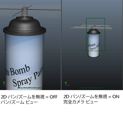

パン/ズーム モードのオン/オフは、簡単に切り替えできます。パネルを 2 つ作成すると、パネルの 1 つにカメラ ビュー全体を表示し、もう一方にはパン/ズーム ビューを表示することもできます。

  4. ビュー > カメラ設定 > 2D パン/ズームを無視(View > Camera Settings > Ignore 2D Pan/Zoom)をオフにして、パンまたはズームを行ったビューをシーン ビューに表示できるようにします。

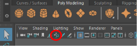

    2D パン/ズームを無視(Ignore 2D Pan/Zoom)は、パネル(Panel)ツール バーで アイコンを右クリックして選択することもできます。

2 ペイン(左右) (Two Panes Side by Side)レイアウトに切り替えて、一方のパネルで 2D パン/ズームを無視(Ignore 2D Pan/Zoom)オプションにチェック マークを付け、もう一方はチェック マークを外します。このようにすると、一方のパネルでパン/ズームを行ったビューを操作し、もう一方でカメラ ビュー全体を操作できます。

  2. ビュー > カメラ設定 > 2D パン/ズームを無視(View > Camera Settings > Ignore 2D Pan/Zoom)のチェック マークを外して、パン/ズームを行ったビューがシーン ビューに示されるようにします。
ヒント: 2D パン/ズーム(2D Pan/Zoom)の有効/無効を切り替えるには、ホットキー ¥ を押すか、パネル(Panel)ツール バーの ボタンをクリックします。

  1. パネル(Panel)ツールバーの ボタンをクリックして、2D パン/ズームの有効/無効を切り替えます。

    作成したブックマークの一覧はビュー > ブックマーク(View > Bookmarks)に表示されます。また、パネル(Panel)ツール バーの アイコンを右クリックしても表示できます。

  1. パネル(Panel)ツール バーの アイコンを右クリックし、2D ブックマークの作成(Create 2D Bookmark)を選択します。
