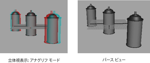

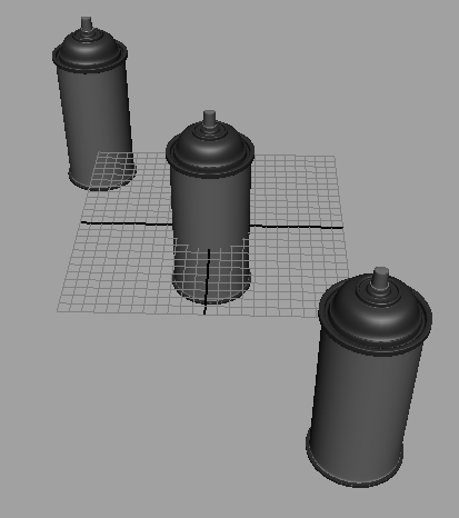

ここでは例として 3 つのオブジェクトがあるシーンを使います。まず、パース ビューと立体視ビューを同時に表示するために、パネル > レイアウト > 2 ペイン(左右) (Panels > Layouts > Two Panes Side by Side)を選択します。

  2. 左側のペインで、パネル(Panel)メニューからパネル > 立体視 > stereoCamera (Panels > Stereo > stereoCamera)を選択し、立体視モードに切り替えてセンター カメラからシーンを表示します。
  3. 立体視(Stereo)> <表示モード> から水平インタレース(Horizontal Interlace)やアナグリフ(Anaglyph)などの表示モードに切り替えることができます。ここでは、アナグリフ(Anaglyph)ビュー モードで作業します。
注:
立体視モードで見やすいように、必要に応じてバックグラウンド カラーを変更できます(立体視 > バックグラウンド カラー(Stereo > Background Color))。
これでシーンに立体視カメラが作成され、名前が付きました。次に、カメラのアトリビュートを調整して、アナグリフ エフェクトを微調整します。
