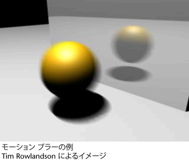

モーション ブラーを設定する
モーション ブラーは、アニメートされたシーン内のオブジェクトをぼかして、移動の効果を与えます。
シーン全体または特定のオブジェクトに対してモーション ブラーを有効にして、調整することができます。シーン内にまったく動かないサーフェスやほとんど動かないサーフェスがある場合は、そのサーフェスに対してはモーション ブラーを有効にしないでください。多くの場合、オブジェクト単位で設定を調整することで、処理速度が速くなり、レンダリング スピードへの影響も小さくなります。
