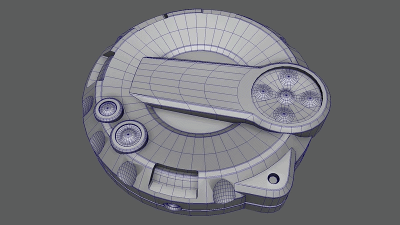

スマート ベベルの機能強化
スマート ベベルは、処理速度と信頼性の改善により、出力結果が向上しました。
2027.2 リリースにおけるスマート ベベルの継続的な取り組みにより、さまざまな既知の問題が修正され、出力結果が向上し、生成されるトポロジの品質が向上しました。
また、スマート ベベル全体の処理速度と信頼性も大幅に改善されました。この改善は、高密度メッシュにスマート ベベルを使用する場合に特に効果を発揮します。この機能を適用すると、結果の処理速度が最大 20 倍になり、メモリ消費量は 22 分の 1 に削減されます。ハード エッジ(Hard Edges)または角度によるエッジ(Edges By Angle)のフィルタ タイプを誤ってオフにした場合でも、結果を調整したり、誤りを修正したりできるようになりました。
