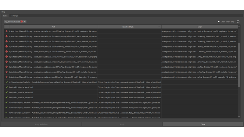

USD For Maya 0.37 では、アセット パスの管理に役立つ診断ツールが追加されました。トークン、環境変数、ファイル パスなど、シーン内のすべてのパスを確認できるため、作業に影響が及ぶ前に問題を特定できます。
新しいパス エディタでは、ステージ内のすべてのパスを 1 つのビューで確認できます。トークン、ファイル パス、環境変数、その他の解決可能な参照をすばやく検索できます。未解決のパスは明確にマークされるため、問題をすぐに見つけることができます。タスクに集中したまま、ドロップダウン メニューからステージを切り替えることができます。これにより、パスの問題を診断する時間を短縮し、シーンが正しく設定されていることを確認しやすくなります。
パスの管理
- 適用前にパスの変更をプレビューする
- パス エディタで変更を適用する前に、影響を受けるパスの数がプレビューに表示されます。これにより、変更内容を確認し、シーンへの意図しない影響を防ぐことができます。
- 未解決のパスを含むステージを特定する
- 未解決のパスを含むステージには、ステージのドロップダウンにエラー アイコンが表示されるようになりました。この視覚的な表示により、注意が必要なシーンをすばやく特定して優先順位を付けることができます。
