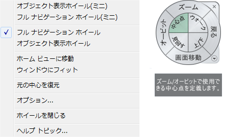

SteeringWheels メニュー オプション
このダイアログ ボックスにアクセスするには、SteeringWheels がアクティブであることを確認して、マウスを右クリックしてメニュー オプションを表示します。
オブジェクト表示ホイール(ミニ)オブジェクト表示ホイール(ミニ)を表示します。
フル ナビゲーション ホイール(ミニ)フル ナビゲーション ホイール(ミニ)を表示します。
フル ナビゲーション ホイール標準のフル ナビゲーション ホイールを表示します。
オブジェクト表示ホイール標準のオブジェクト表示ホイールを表示します。
ホーム ビューに移動モデルにともに保存されているホーム ビューに移動します。このビューは、ViewCube ツールのホーム ビュー オプションと同期化します。
ウィンドウにフィットすべてのオブジェクトを表示するように、現在のビューのサイズを調整して中心に配置します。
元の中心を復元ビューの中心点をモデル範囲に合わせて復元します。
オプションホイールの設定を調整できるダイアログ ボックスを表示します。
ホイールを閉じるホイールを閉じます。
ヘルプ トピックオンライン ヘルプ システムを開き、ホイールに関するトピックを表示します。
