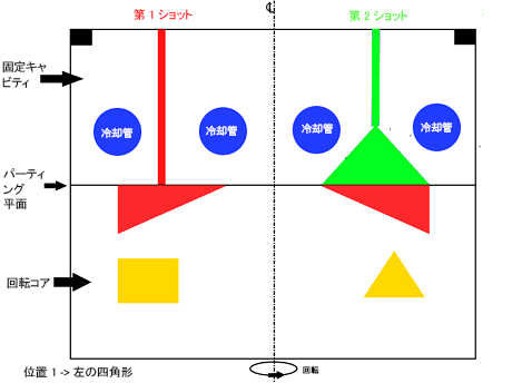

** エラー 313455 ** 第 1 ショットの成形品メッシュが見つかりませんでした。2 ショット オーバーモールディング金型で第 1 ショットを構成する要素が、第 1 ショットが発生する領域にあり、回転要素ボックスがオンになっていることを確認します。
このエラーは致命的です。ソルバーが、2 ショット オーバーモールディングの第 1 ショットを表すメッシュ要素(図の右側の赤色部分)を見つられませんでした。
