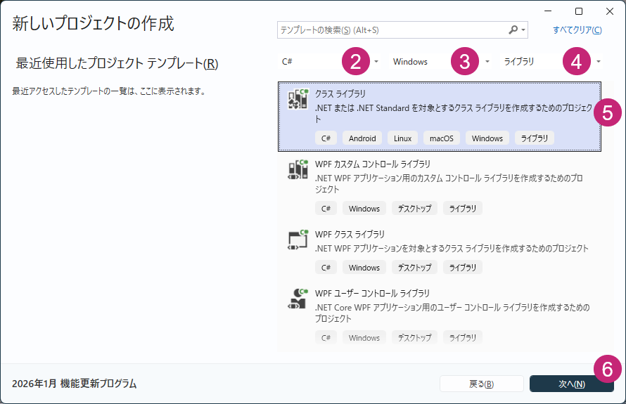

  1. Microsoft Visual Studio 2026 のスタート ウィンドウで、[新しいプロジェクトの作成]をクリックします。
    スタート ウィンドウが表示されていない場合は、[ファイル]メニュー [新規作成] [プロジェクト]の順にクリックして新しいプロジェクトを作成します。
  2. [新しいプロジェクトの作成]ダイアログ ボックスの[言語]ドロップダウン リストから、[C#]を選択します。
  3. [プラットフォーム]ドロップダウン リストから、[Windows]を選択します。
  4. [プロジェクトの種類]ドロップダウン リストから、[ライブラリ]を選択します。
  5. テンプレートのリストから、[Class Library - A project for creating a class library that targets .NET or .NET Standard]を選択します。
  6. [次へ]をクリックします。

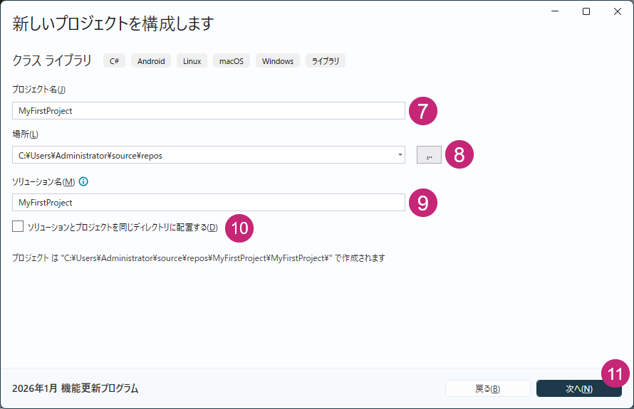

  7. [新しいプロジェクトを構成]ダイアログ ボックスで、[プロジェクト名]ボックスをクリックし、MyFirstProject と入力します。
  8. [場所]ボックスで、[参照]をクリックして新しい場所を指定するか、既定の場所を受け入れます。
    ヒント: 新しいプロジェクトの既定の場所を変更するには、[オプション]ダイアログ ボックスを表示し、ナビゲーションペインから[プロジェクトおよびソリューション]フォルダを選択します。[Visual Studio プロジェクトの場所]の右側にある[...]ボタンをクリックし、新しい既定の場所を指定します。
  9. 必要に応じて、[ソリューション名]ボックスに、プロジェクトを追加する新しいソリューションの名前を入力します。
  10. 必要に応じて、プロジェクトのソリューションの下にサブフォルダを作成するための[ソリューションとプロジェクトを同じディレクトリに配置する]チェックボックスをオンまたはオフにます。
  11. [次へ]をクリックします。

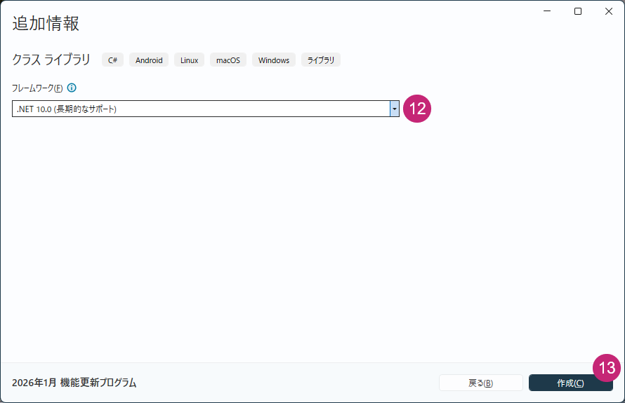

  12. [追加情報]ダイアログ ボックスの[フレームワーク]ドロップダウン リストから、[.NET 10.0 (長期サポート)]を選択します。
  13. [作成]をクリックします。
