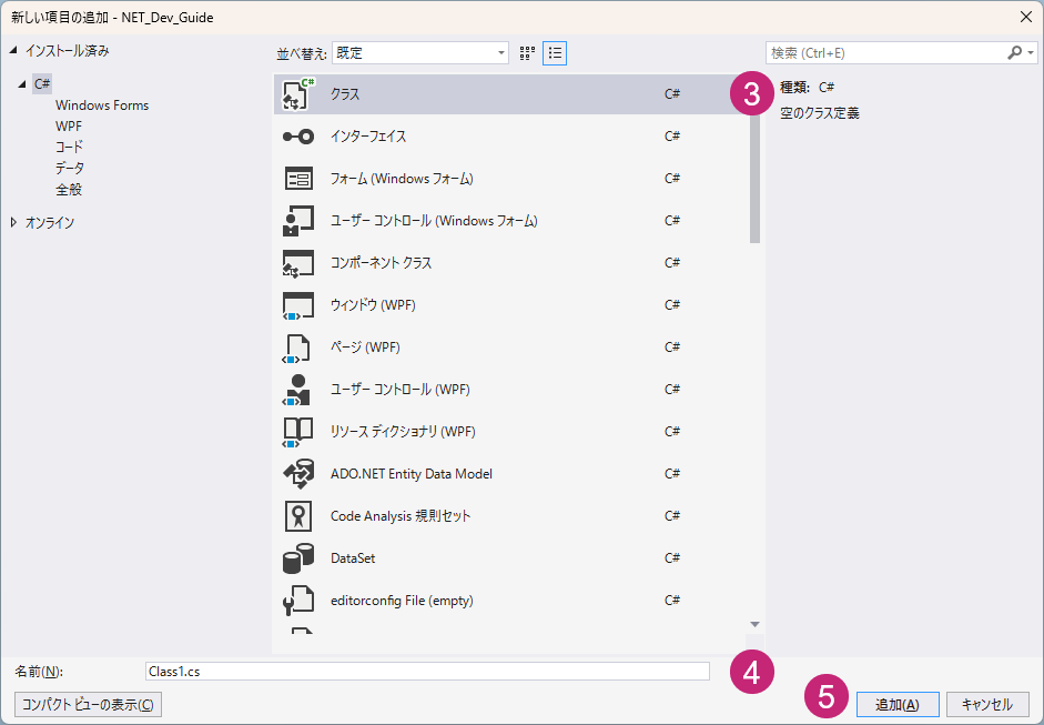

  1. Microsoft Visual Studio のソリューション エクスプローラで、新しい項目を追加するプロジェクトを右クリックし、[追加] [新しい項目]をクリックします。
  2. [新しい項目を追加]ダイアログ ボックスで、[すべてのテンプレートを表示]をクリックします。
  3. [新しい項目を追加 - <プロジェクト名>]ダイアログ ボックスで、追加する項目を示すテンプレートを選択します。
    • [コード ファイル]: コード モジュールを示します
    • [ウィンドウ(WPF)]: WPF ウィンドウ(またはダイアログ ボックス)を示します
    • [フォーム(Windows フォーム)]: Windows フォーム(またはダイアログ ボックス)を示します
    • [クラス]: クラス モジュールを示します
  4. [名前]テキスト ボックスで、既定の名前を選択し、項目の新しい名前を入力します。
  5. [追加]ボタンをクリックします。
