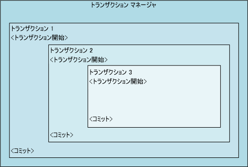

トランザクションは相互にネストできます。外側のトランザクションではルーチンで行ったすべての変更を元に戻し、内側のトランザクションでは行った変更の一部だけを元に戻すことがあります。ネストされたトランザクションを使用するときは、最も外側のトランザクションでもある最上位トランザクションから開始します。
新しいトランザクションを開始すると、前のトランザクションに追加されます。ネストされたトランザクションは、作成されたときとは逆の順序でコミットまたは中止する必要があります。したがって、3 つのトランザクションがある場合は、一番内側の 3 番目、2 番目、最後に 1 番目の順序で閉じる必要があります。最初のトランザクションを中止した場合、3 つのトランザクションが行った変更がすべて取り消されます。
次の図では、ネストされた状態のトランザクションを示します。
