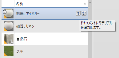

オートデスクから提供されるライブラリはロックされており、ロック アイコンで示されます。ロックされたライブラリのマテリアルを上書きしたり削除することはできません。ロックされたライブラリからロックされていないユーザ作成ライブラリにマテリアルをコピーすると、マテリアルを上書きしたり、削除することができます。次の図では、[AB プロジェクト マテリアル]ライブラリはロックされていないユーザ作成ライブラリです。

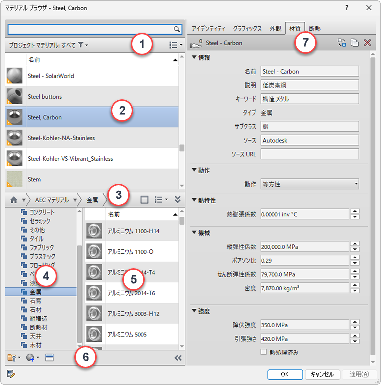

ライブラリを使用するには、[管理]タブ [設定]パネル (マテリアル)をクリックして、[マテリアル ブラウザ]にアクセスします。
地域 機能
1 プロジェクト マテリアル フィルタ: プロジェクト マテリアルをクラスでフィルタします。プロジェクト マテリアル設定メニューの表示/非表示: このボタンを使用すると、[マテリアル ブラウザ]ウィンドウのプロジェクト マテリアルおよびライブラリ パネルの表示を変更できます。プロジェクト マテリアル リストのマテリアルの表示をフィルタするには、プロジェクト マテリアル設定メニュー のオプションを使用します。
2 プロジェクト マテリアル リスト: 現在のプロジェクトのマテリアルと、それらがオブジェクトに適用されているかどうかを表示します。リストからマテリアルを選択し、右クリックして[名前変更]、[複製]、[ライブラリに追加]などの一般的なタスクのメニューにアクセスします。
3
[マテリアル ライブラリ]ツールバー: ライブラリの管理、マテリアルの新規作成、既存のマテリアルの複製、アセット ブラウザの開閉を行うためのコントロールがあります。[ライブラリ ツリーを表示/非表示] とライブラリの設定メニュー : これらの 2 つのボタンでは、[マテリアル ブラウザ]ウィンドウでライブラリおよびライブラリのマテリアルの表示方法を変更することができます。[ライブラリ パネル ツリーを表示/非表示] をクリックして、ライブラリ ツリーを表示または非表示にします。ライブラリ マテリアルの表示スペースを拡大するには、ライブラリ ツリーの表示を非表示にする必要があります。ライブラリ マテリアル リストのマテリアルの表示をフィルタするには、ライブラリ設定メニュー のオプションを使用します。
4 ライブラリ リスト: 自由に使用できるライブラリとライブラリ内のカテゴリ(クラス)を表示します。
5 ライブラリ マテリアル リスト: ライブラリ リストで選択したライブラリまたはカテゴリ(クラス)のマテリアルを表示します。
6 [マテリアル ブラウザ]ツールバー: ライブラリの管理、マテリアルの新規作成、既存のマテリアルの複製、アセット ブラウザの開閉を行うためのコントロールがあります。
7 ライブラリのリスト(左ペイン)でマテリアルを選択すると、このマテリアルに関連付けられたタブ(アセット)が右ペインに表示されます。マテリアルのプロパティとアセットを表示するには、タブ(たとえば、[識別]または[外観])をクリックします。ライブラリのマテリアルを表示している間、プロパティは読み取り専用になります。
