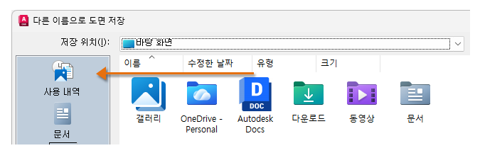

파일 대화상자에서 액세스
클라우드 계정에서 도면에 액세스하는 편리한 방법은 환경 막대에 클라우드 저장소 공급자를 추가하는 것입니다. 경우에 따라 이 작업은 자동으로 수행됩니다. 그렇지 않은 경우 환경 막대 내부를 마우스 오른쪽 버튼을 클릭하여 기본 클라우드 저장소 공급자를 추가합니다.
