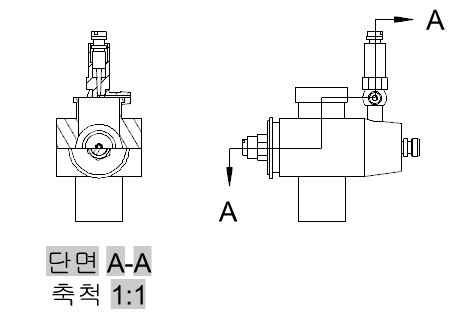

간격띄우기 단면 뷰를 작성하려면
절단 평면을 간격띄우기(휨)하여 직선에 없는 피쳐를 표시하면 간격띄우기 단면 뷰가 생성됩니다.
배치 탭
뷰 작성 패널
단면 드롭다운
간격띄우기
를 클릭합니다.
찾기
상위 뷰로 사용할 뷰를 클릭합니다. 시작 방향 화살표가 커서 위치에 나타납니다.
도면 영역을 클릭하여 단면 선의 시작점을 나타냅니다. 끝 방향 화살표가 커서 위치에 나타납니다.
팁:
객체 스냅, 객체 스냅 추적, 직교 및 극좌표 추적을 사용하여 단면 선의 위치를 정확하게 지정합니다.
CONSTRAINTINFER 시스템 변수가 1이면 단면 선이 자동으로 상위 뷰에 구속됩니다.
도면 영역을 클릭하여 절곡부의 정점을 나타냅니다.
도면 영역을 클릭하여 단면 선의 끝점을 나타내고 Enter 키를 누릅니다. 단면 뷰의 미리보기가 커서 위치에 나타납니다.
팁:
단면 뷰 작성 리본 상황별 탭을 사용하여 단면 뷰의 특성을 수정할 수 있습니다.
미리보기를 원하는 위치로 이동한 다음 클릭하여 뷰를 배치합니다.
팁:
미리보기가 단면 선 세그먼트에 대해 직교 방향으로만 이동하도록 구속됩니다. 구속조건을 완화하려면 Shift 키를 누릅니다. 구속조건을 복원하려면 다시 Shift 키를 누릅니다.
