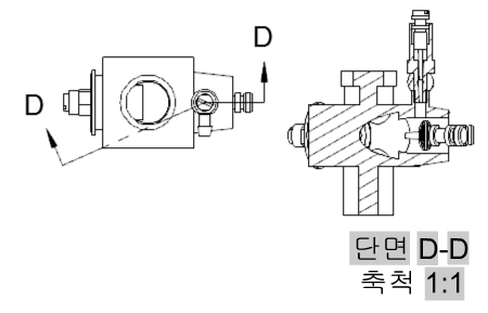

정렬된 단면 뷰를 작성하려면
특정 객체를 통과하도록 평행하지 않은 두 작업 평면을 따라 전체 객체를 절단하면 정렬된 단면 뷰가 생성됩니다.
