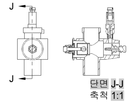

전체 단면 뷰를 작성하려면
단면화 중인 객체의 전체 길이를 관통하는 절단 평면을 실행하면 전체 단면 뷰가 생성됩니다.
배치 탭
뷰 작성 패널
단면 드롭다운
전체
를 클릭합니다.
찾기
상위 뷰로 사용할 뷰를 클릭합니다. 시작 방향 화살표가 커서 위치에 나타납니다.
도면 영역을 클릭하여 단면 선의 시작점을 나타냅니다. 끝 방향 화살표가 커서 위치에 나타납니다.
팁:
객체 스냅, 객체 스냅 추적, 직교 및 극좌표 추적을 사용하여 단면 선의 위치를 정확하게 지정합니다.
CONSTRAINTINFER 시스템 변수가 1이면 단면 선이 자동으로 상위 뷰에 구속됩니다.
도면 영역을 클릭하여 단면 선의 끝점을 나타냅니다. 단면 뷰의 미리보기가 커서 위치에 나타납니다.

미리보기를 원하는 위치로 이동한 다음 클릭하여 뷰를 배치합니다.
팁:
미리보기가 단면 선에 대해 직교 방향으로 이동하도록 구속됩니다. 구속조건을 완화하려면 Shift 키를 누릅니다. 구속조건을 복원하려면 다시 Shift 키를 누릅니다.
