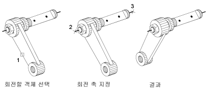

축을 중심으로 3D 객체를 회전하려면
홈 탭
수정 패널
3D 회전
을 클릭합니다.
찾기
주:
필요한 경우 3D 모델링 작업공간을 현재 작업공간으로 설정합니다.
회전할 객체를 선택합니다(1).
객체가 회전될 때 중심이 될 축의 시작점과 끝점을 지정합니다(2와 3).
양의 축은 시작점에서 끝점 방향이며 회전은 오른손 법칙을 따릅니다.
회전 각도를 지정합니다.
