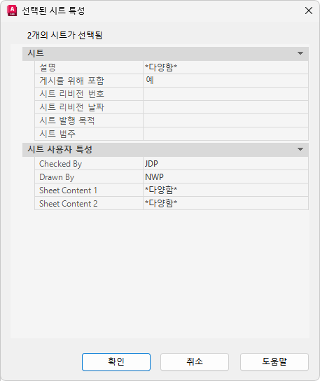

선택한 시트 특성 대화상자
설명, 게시에 포함, 시트 리비전 번호 및 사용자 특성 등 선택한 시트에 공통으로 적용되며 편집 가능한 특성을 표시합니다.
SHEETSET(명령) 찾기: 시트 세트에서 여러 시트 선택 > 선택한 시트를 마우스 오른쪽 버튼으로 클릭 > 선택한 시트 특성
요약
새 값을 입력하여 모든 사용 가능한 시트 특성을 수정할 수 있습니다.
옵션 리스트
다음과 같은 옵션이 표시됩니다.
시트 및 시트 사용자 특성
선택한 시트의 특성을 표시합니다. 또한 사용자 특성을 표시합니다(있는 경우). 새 값을 입력하여 시트 특성을 수정할 수 있습니다.
