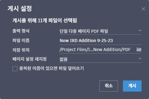

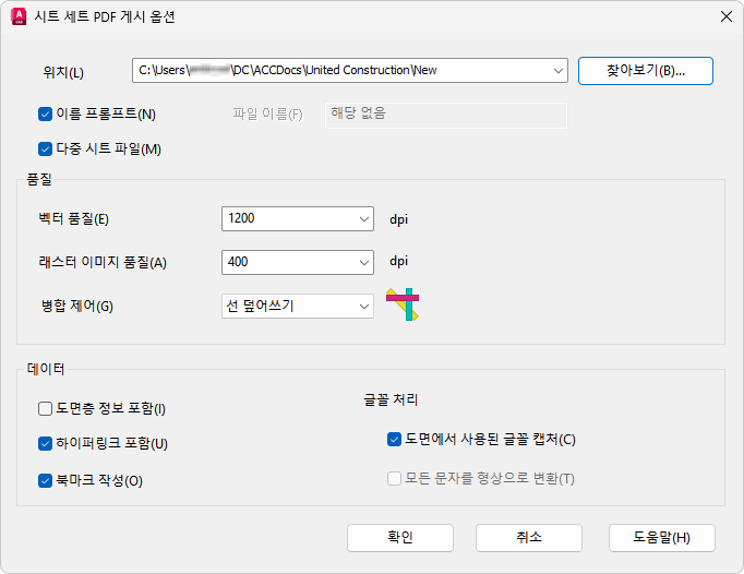

시트 세트에 시트 게시
연결된 시트 세트 관리자는 클래식 시트 세트 관리자에서 사용할 수 있는 모든 게시 기능을 지원합니다.
다음 테이블에는 도면을 게시할 때 연결된 시트 세트 관리자와 웹용 시트 세트 관리자 간의 차이점이 간략하게 나와 있습니다.
옵션 연결된 시트 세트 관리자 웹용 시트 세트 관리자
게시하려면 Desktop Connector(DC) 필요
✓, 로컬 게시
로컬 플롯 서비스가 게시에 사용됩니다. 도면 및 참조된 파일은 Desktop Connector를 통해 다운로드되고, 게시된 PDF 파일은 Desktop Connector를 통해 업로드됩니다.
—, 클라우드 기반 게시
Forge Design Automation(AutoCAD.IO)이 게시에 사용됩니다. Forma Data Management에서 도면 및 참조된 파일을 다운로드하고 게시된 PDF 파일을 Forma Data Management에 직접 업로드합니다.
게시 옵션 전체 기능 지원
일부 기능 지원
다른 형식으로 게시 ✓ —
로컬 또는 공유 네트워크 드라이브에 게시 ✓ —
물리적 장치에 게시 ✓ —
