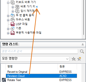

  1. 사용자화 탭에 있는 <파일 이름>의 사용자화 창에서 바로 가기 키 노드 옆의 더하기 기호(+)를 클릭하여 노드를 확장합니다.
  2. 바로 가기 키 노드 옆에 있는 더하기 기호(+)를 클릭하여 노드를 확장합니다.
  3. 다음 중 하나를 수행합니다:
    • 바로 가기 키를 작성하려면 명령 리스트 창에서 <파일 이름>의 사용자화 창의 바로 가기 키 노드로 명령을 끌어옵니다.
      • 바로 가기 키를 수정하려면 바로 가기 키 노드 아래에서 바로 가기 키를 선택합니다.

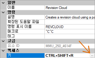

  4. 특성 창에서 키 상자를 클릭한 다음 […] 버튼을 클릭하여 바로 가기 키 대화상자를 엽니다.
  5. 바로 가기 키 대화상자에서 수정자인 Ctrl 키와 Shift, Alt 키를 조합해서 누른 채로, 또는 Shift 키 및 Alt 키와 함께 원하는 문자, 숫자, 기능 키 또는 가상 키(예: F1 또는 Insert)를 누릅니다.

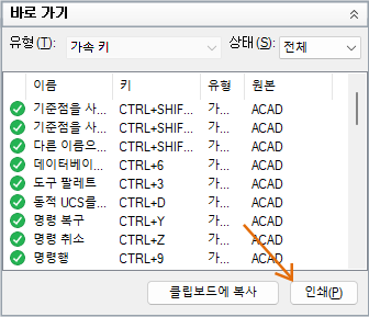

  1. 사용자화 탭에 있는 <파일 이름>의 사용자화 창에서 키보드 바로 가기 노드를 선택합니다.
  2. 바로 가기 창에서 인쇄하려는 키보드 바로 가기의 유형 및 상태를 필터 처리합니다.
    • 유형 드롭다운 리스트에서 표시할 키보드 바로 가기의 유형(모든 키, 가속 키 또는 임시 재지정 키)을 선택합니다.
    • 상태 드롭다운 리스트에서 키보드 바로 가기의 상태(모두, 활성화, 비활성화 및 미지정)를 선택합니다.
  3. 바로 가기 창에서 인쇄를 클릭합니다.
