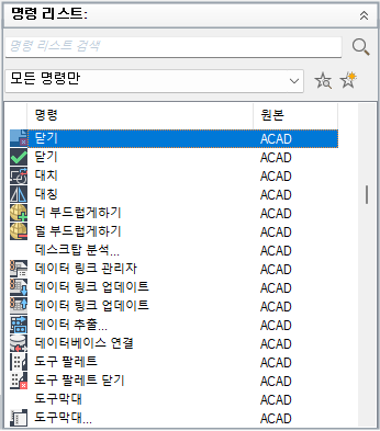

  1. 사용자화 탭에 있는 명령 리스트 창에서 태그를 추가할 명령을 선택합니다.
