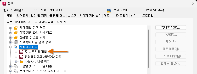

CUI
사용자화(CUI/CUIx) 파일은 QAT(신속 접근 도구막대), 리본 패널과 탭, 팔레트, "일반" 도구막대 및 풀다운 메뉴와 같은 사용자 인터페이스 요소를 정의합니다. 마이그레이션 원본인 이전 릴리즈를 기준으로 사용자 설정 마이그레이션 유틸리티에서 주 사용자화 파일 설정에 의해 지정된 CUI 또는 CUIx 파일을 찾습니다. 주 사용자화 파일은 주 CUI/CUIx 파일에 로드된 부분 사용자화 파일과 함께 마이그레이션됩니다.

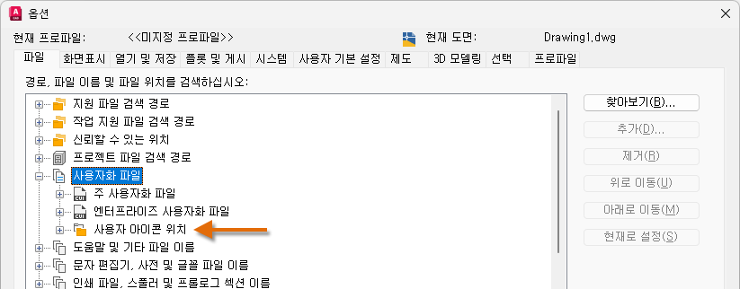

대부분의 사용자 인터페이스 요소는 사용자 이미지를 표시합니다. 이 사용자 이미지는 해당 사용자 이미지가 포함된 사용자 인터페이스 요소 또는 명령을 CUIx 파일 간에 마이그레이션할 때 마이그레이션됩니다. CUIx 파일에 정의된 사용자 인터페이스 요소 및 명령에서 참조하는 사용자 이미지는 두 위치(CUIx 파일 내부 또는 사용자 아이콘 위치 설정에 의해 정의된 외부의 위치) 중 하나에 저장됩니다. 사용자 이미지를 참조하는 방법에 따라 해당 사용자 이미지를 마이그레이션하는 데 사용되는 프로세스가 달라집니다.
아래에서는 사용자 이미지를 마이그레이션하는 방법을 설명합니다.
  • CUIx 파일에 저장된 이미지가 현재 릴리즈에서 이름이 같은 CUIx 파일에 복사됩니다.
  • 이전 릴리즈의 사용자 아이콘 위치 설정에 의해 지정된 위치에 저장되어 있는 이미지가 현재 릴리즈에서 지정된 위치에 복사됩니다.

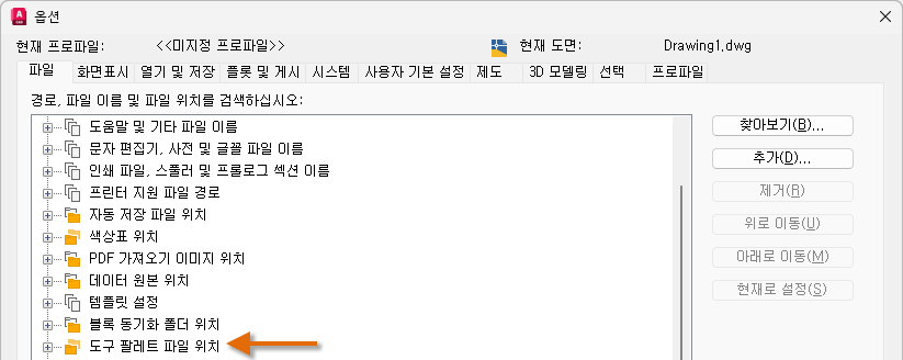

도구 팔레트
도구 팔레트 파일에는 표준 및 사용자 정의 도구가 포함됩니다. 이러한 파일은 도구 팔레트 파일 위치 설정에 의해 지정된 위치에 저장됩니다.
  • 사용자 정의 도구 팔레트 파일. AutoCAD 2006 이상 버전을 기반으로 하는 제품에서 작성한 사용자 지정 도구 팔레트 파일이 마이그레이션됩니다.
  • 표준 도구 팔레트 파일. AutoCAD 2010 기반 제품부터 도구 팔레트에 적용된 변경 사항을 현재 릴리즈로 마이그레이션할 수 있습니다. 그러나 그 이전의 버전에서 도구 팔레트에 추가한 도구 변경 사항은 마이그레이션할 수 없으며, 현재 릴리즈용 도구 팔레트에 수동으로 다시 추가해야 합니다.
도구 팔레트를 마이그레이션할 때는 사용자 지정 도구 팔레트 그룹도 마이그레이션되어 현재 릴리즈의 기본 도구 팔레트 그룹과 병합됩니다.
도구 팔레트 그룹은 사용자 프로파일과 함께 저장됩니다. 이름이 <<미지정 프로파일>> 또는 <<제품 이름 미지정 프로파일>>인 프로파일로 전환하면 기본 도구 팔레트 그룹을 볼 수 있습니다. AutoCAD LT에서는 사용자 프로파일을 사용할 수 없습니다.

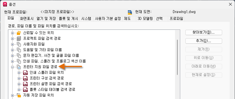

플롯 파일
플롯 파일에는 플로터/프린터의 설정을 비롯하여 도면 파일의 출력을 조정하고 출력의 라인워크 모양을 조정하는 여러 설정이 저장됩니다.
  • 플로터 구성(PC3) 파일. 도면을 출력하는 데 사용할 수 있는 전자 형식 및 장치를 식별합니다. 이전 릴리즈의 PC3 파일은 마이그레이션 원본 릴리즈의 이름이 지정된 하위 폴더로 마이그레이션됩니다. 하위 폴더의 명명 규칙은 제품 이름 PC3 Files입니다. 이전 제품 릴리즈와 최신 제품 릴리즈 둘 다에 대해 호환성을 유지하기 위해 하위 폴더가 작성됩니다. 제품 이름 PC3 Files 하위 폴더는 프린터 구성 검색 경로 설정에 의해 정의되는 위치 아래에 작성됩니다.
  • 플로터 모델 매개변수(PMP) 파일. PC3 파일에 정의되어 있는 구성된 출력 장치에 대한 사용자 정의 용지 크기 및 교정 설정이 저장됩니다. 이전 릴리즈의 PMP 파일은 프린터 설명 파일 검색 경로 설정 아래에 정의된 위치로 마이그레이션됩니다.
  • 플롯 스타일 테이블(CTB/STB) 파일. 출력 중에 도면의 색상, 선종류, 선가중치 및 기타 설정을 조정합니다. 프로그램에서는 두 가지 플롯 스타일 유형, 즉 색상 종속(CTB) 플롯 스타일 및 명명된(STB) 플롯 스타일이 지원됩니다. 이전 릴리즈의 CTB 및 STB 파일은 플롯 스타일 테이블 검색 경로 설정 아래에 정의된 위치로 마이그레이션됩니다.

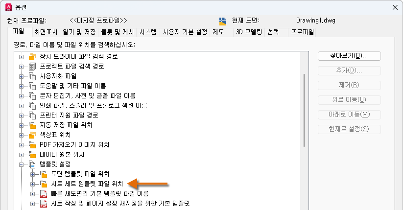

템플릿
도면 템플릿(DWT) 파일은 새 도면을 작성하는 데 사용됩니다. DWT 파일을 사용하여 작성하는 도면에는 DWT 파일에서 정의된 모든 스타일 및 도면 개체가 포함됩니다. 이전 릴리즈의 사용자 DWT 파일은 마이그레이션 원본 릴리즈의 이름이 지정된 하위 폴더로 마이그레이션됩니다. 하위 폴더의 명명 규칙은 제품 이름 Templates입니다. 제품 이름 Templates 하위 폴더는 도면 템플릿 파일 위치 설정에 의해 정의되는 폴더 아래에 작성됩니다.
