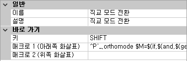

  4. 새 임시 재지정을 선택하고 특성 창에서 해당 특성을 업데이트합니다.
    • 설명 상자에 임시 재지정 키에 대한 설명을 입력합니다.
    • 키 상자에서 […] 버튼을 클릭하여 바로 가기 키 대화상자를 엽니다. 바로 가기 키 대화상자의 새 바로 가기 키 누르기 상자를 클릭하여 상자를 강조하고 키 조합을 누릅니다. 유효한 수정자 키는 수정자 없는 기능(Fn) 키, Shift+문자 또는 Shift+숫자 등입니다.
    • 매크로 1(키 누름) 상자에 해당 임시 재지정 키를 길게 눌렀을 때 실행될 매크로를 입력합니다. 값이 아무 것도 지정되지 않으면 기본 매크로는 c^c^입니다.
    • 매크로 2(키 놓음) 상자에 해당 임시 재지정 키를 놓았을 때 실행될 매크로를 입력합니다. 값이 정의되지 않은 상태에서 키를 놓으면 해당 응용프로그램 및 도면 설정이 임시 재지정이 실행되기 전인 이전 상태로 복원됩니다.
