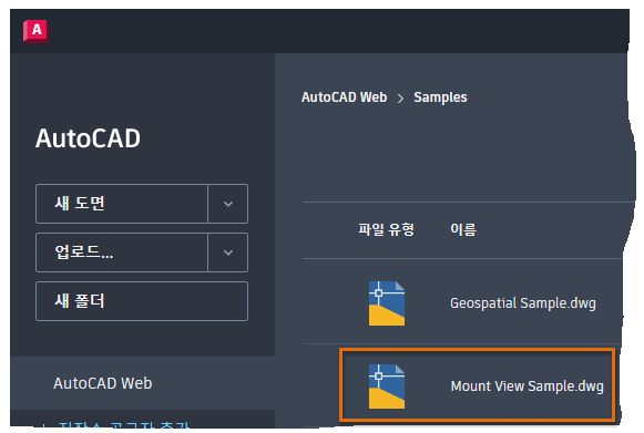

  3. 기본 페이지에서 열려는 도면 파일을 선택합니다.

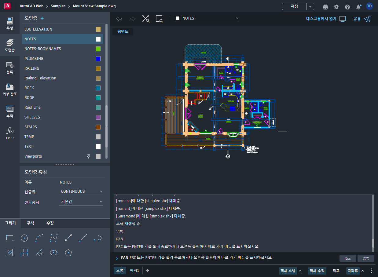

  4. 파일이 열리면 다음 작업을 수행하여 도면의 뷰를 조작할 수 있습니다.
    • 끌어서 현재 뷰 초점 이동
    • 휠 스크롤로 줌 확대 또는 줌 축소

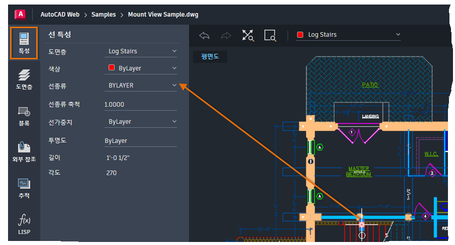

  5. 왼쪽의 특성 탭을 클릭한 후 도면에서 객체를 선택하여 해당 객체의 특성을 보고 편집할 수 있습니다.

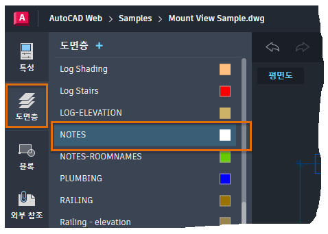

  6. 도면층 탭을 클릭하고 현재 도면층으로 설정할 도면층을 선택합니다.

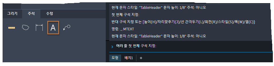

  7. 리본의 도구를 클릭하고 명령행 윈도우에 표시되는 프롬프트를 따릅니다.
  8. 필요한 경우 오른쪽 상단에 있는 저장을 클릭하여 변경 사항을 저장합니다.

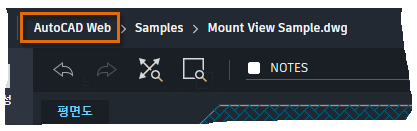

  9. 상단에 있는 홈을 클릭하여 도면을 닫습니다.
    변경 사항을 저장하지 않은 경우 도면으로 돌아갈지 또는 변경 사항을 취소할지 묻는 메시지가 표시됩니다.

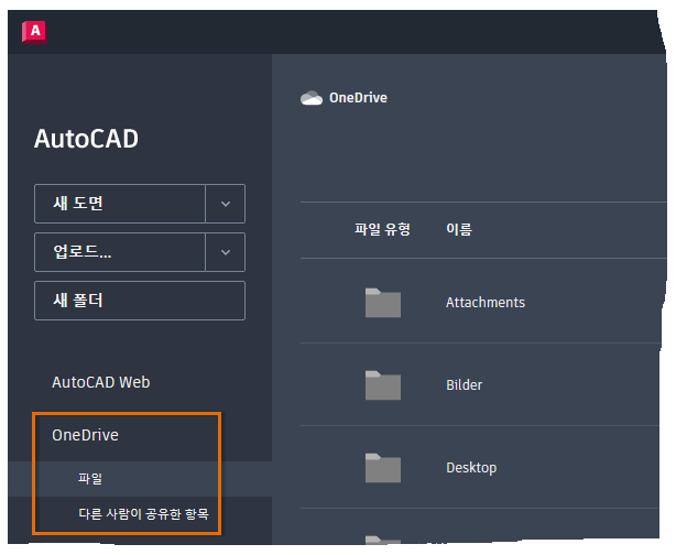

Forma Data Management에 저장된 도면 파일을 여는 기능 외에도 설치가 필요하지 않은 AutoCAD 웹 앱에서 직접 타사 클라우드 저장소 공급자에 저장된 도면 파일을 열 수 있습니다.
다음 타사 클라우드 저장소 공급자가 AutoCAD 웹 앱에서 지원되므로 DWG 파일을 클라우드에서 이미 저장한 경우 쉽게 액세스하고 편집할 수 있습니다.
주: AutoCAD 웹 앱에서 작성되고 타사 클라우드 저장소 공급자에 저장된 도면은 AutoCAD 데스크톱을 통해 액세스할 수 있습니다. 클라우드 파일에 액세스하려면 드롭박스(Dropbox) 또는 OneDrive 데스크톱 앱과 같은 추가 응용프로그램을 설치해야 할 수 있습니다. 응용프로그램을 설치한 후에는 로컬 또는 네트워크 드라이브에 있는 파일과 같이 클라우드 저장소 계정에서 파일에 액세스할 수 있습니다. AutoCAD 2020 기반 데스크톱 제품을 사용 중인 경우, 새로운 통합 타사 클라우드 저장소 도구를 활용할 수 있습니다.

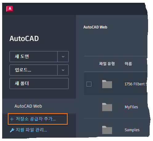

AutoCAD 웹 앱에 클라우드 저장소 공급자 추가
  1. AutoCAD 웹 앱에 로그인합니다.
  2. 기본 페이지에서 저장소 공급자 추가를 클릭합니다.
  3. 지원되는 소스 리스트에서 클라우드 저장소 공급자 옆의 추가를 클릭합니다.

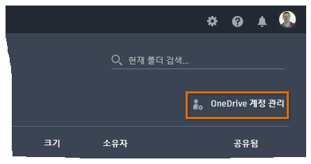

주: 클라우드 저장소 공급자의 연결을 해제하려면 왼쪽에서 해당 클라우드 저장소 공급자를 선택합니다. 그런 다음 오른쪽의 계정 편집 버튼을 클릭하고 연결 해제를 클릭합니다.
