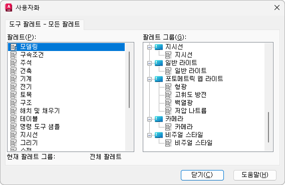

사용자화 대화상자
도구 팔레트와 도구 팔레트 그룹을 작성, 수정 및 구성합니다. 도구 팔레트 파일을 가져오거나 내보냅니다.
CUSTOMIZE(명령) 찾기
주: AutoCAD LT에서 사용 가능한 도구 팔레트는 예제에 표시된 것과는 다릅니다.
도구 팔레트 윈도우에는 사용 가능한 모든 도구 팔레트가 표시되며, 이 윈도우를 사용하여 도구 팔레트 그룹을 작성하고 관리할 수 있습니다.
사용자화 대화상자에서 마우스 오른쪽 버튼을 클릭하여 바로 가기 메뉴를 표시하고 도구 팔레트 및 팔레트 그룹을 관리합니다. 항목을 클릭하고 끌어 팔레트 그룹에 도구 팔레트를 추가하고 순서를 변경합니다.
옵션 리스트
다음과 같은 옵션이 표시됩니다.
팔레트
사용 가능한 모든 도구 팔레트와 ‘현재 프로젝트’라는 이름의 자리 표시자를 나열합니다. 이 자리 표시자는 프로젝트가 연결된 지원 파일을 사용하도록 구성된 경우 Forma Data Management의 Autodesk 프로젝트에서 로드된 도구 팔레트를 나타냅니다.
주: Autodesk 프로젝트에서 로드된 도구 팔레트는 해당 프로젝트의 도면이 열려 있는 경우에만 사용할 수 있습니다. Autodesk 프로젝트의 도구 팔레트 설정에 대한 자세한 내용은 연결된 지원 파일 정보: 도구 팔레트를 참고하십시오.
도구 팔레트를 마우스 오른쪽 버튼으로 클릭하여 다음 옵션이 포함된 바로 가기 메뉴를 표시합니다.
  • 이름바꾸기. 기존 도구 팔레트의 이름을 변경합니다.
  • 새 팔레트. 빈 도구 팔레트를 새로 작성합니다.
  • 삭제. 제품에서 도구 팔레트를 제거합니다.
    주: 삭제된 도구 팔레트는 복구할 수 없습니다. 나중에 도구 팔레트에 액세스하려면 도구 팔레트를 삭제하기 전에 XTP 파일로 내보냅니다.
  • 내보내기. 도구 팔레트를 XTP 파일로 저장합니다.
  • 가져오기. XTP 파일의 도구 팔레트를 제품의 다른 도구 팔레트와 병합합니다.
팔레트 그룹
도구 팔레트 그룹의 트리 뷰와 각 그룹에 포함된 도구 팔레트를 표시합니다.
도구 팔레트 그룹을 마우스 오른쪽 버튼으로 클릭하여 다음 옵션이 포함된 바로 가기 메뉴를 표시합니다.
  • 새 그룹. 새 도구 팔레트 그룹을 작성합니다.
  • 이름바꾸기. 기존 도구 팔레트 그룹의 이름을 변경합니다.
  • 삭제. 제품 및 현재 사용자 프로파일에서 도구 팔레트 그룹을 제거합니다.
    주: 삭제된 도구 팔레트 그룹은 복구할 수 없습니다. 나중에 도구 팔레트 그룹에 액세스하려면 도구 팔레트 그룹을 삭제하기 전에 XPG 파일로 내보냅니다.
  • 현재로 설정. 도구 팔레트 윈도우에서 도구 팔레트 그룹 하나를 현재로 설정합니다.
  • 내보내기. 도구 팔레트 그룹을 XPG 파일로 저장합니다.
  • 모두 내보내기. 모든 도구 팔레트 그룹을 XPG 파일로 저장합니다.
  • 가져오기. XPG 파일의 도구 팔레트 그룹을 제품의 다른 도구 팔레트 그룹과 병합합니다.
    주: 도구 팔레트 그룹(XPG 파일)을 가져오기 전에 모든 도구 팔레트(XTP 파일)를 가져옵니다.
  • 제거. 도구 팔레트 그룹에서 도구 팔레트에 대한 참조만 삭제합니다. 도구 팔레트는 제품에서 제거되지 않습니다.
현재 팔레트 그룹
현재 도구 팔레트 윈도우에 있는 도구 팔레트 그룹의 이름을 표시합니다.
