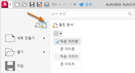

열린 문서의 미리보기 표시를 변경하려면
응용프로그램 메뉴
를 클릭한 다음 열린 문서 아이콘을 클릭합니다.
검색 문자 상자 아래에서 표시 옵션 메뉴를 클릭합니다.
표시 옵션을 선택합니다.
주:
선택한 미리보기 표시 옵션은 최근 문서 및 열린 문서 빠른 메뉴에서 모두 유지됩니다.
