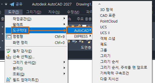

도구막대를 표시하려면
메뉴를 표시하려면
신속 접근 도구막대 드롭다운
메뉴 막대 표시
를 클릭합니다.
도구막대를 표시하려면
도구 메뉴
도구막대
를 클릭하고 필요한 도구막대를 선택합니다.
