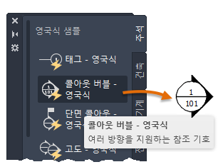

다음은 주석 탭에서 콜아웃 버블을 끌거나 클릭하여 배치하는 예시입니다.

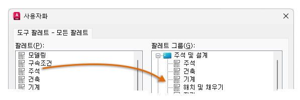

예를 들어, 왼쪽 창의 리스트에서 오른쪽 창의 그룹으로 팔레트를 끌 수 있습니다.
