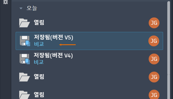

  2. 액티비티 인사이트 팔레트에서 필터를 적용하여 현재 도면을 비교할 버전을 선택합니다.
  3. 원하는 비교 버전을 선택하고 비교를 클릭합니다.

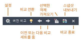

버전 비교 도구막대를 사용하면 다음과 같은 다양한 기능을 수행할 수 있습니다.

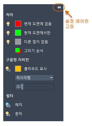

비교를 위한 표시 설정 변경
  1. 버전 비교 도구막대에서 설정을 클릭합니다.
  2. 설정 패널에서 변경할 컨트롤을 클릭합니다.
자주 변경되는 사항은 편리하게 액세스할 수 있도록 설정 패널을 고정할 수 있습니다. 명확성을 높이기 위해 색맹 사용자를 위한 색상이 다음 이미지에 사용되었습니다.
비교된 객체의 가시성 변경
  • 현재 도면에 없음 또는 현재 도면에서만 옵션 옆에 있는 전구를 클릭하여 비교된 도면 파일 또는 현재 도면 파일 간 차이점의 가시성을 전환합니다.
  • 다른 점이 없음 옵션 옆에 있는 전구를 클릭하여 두 도면 파일에서 동일한 객체의 가시성을 전환합니다.
비교된 객체의 그리기 순서 변경
이 옵션을 클릭하여 현재 도면과 비교된 도면에서 겹치는 객체 간에 그리기 순서를 역으로 바꿉니다. 기본적으로 현재 도면의 객체가 비교된 도면의 객체 맨 위에 표시됩니다.
가시성, 색상 및 구름형 리비전의 쉐이프 변경
구름형 리비전은 비교되는 파일 간 차이를 강조 표시하기 위해 비교 도면에서 사용됩니다.
  • 구름형 리비전의 가시성을 전환하려면 전구 아이콘을 클릭합니다.
  • 구름형 리비전의 쉐이프를 변경하려면 구름형 리비전 드롭다운 리스트에서 직사각형 또는 폴리곤을 선택합니다.
  • 변경 사항 세트와 구름형 리비전 사이의 간격띄우기 거리를 변경하려면 크기 슬라이더를 사용합니다.
  • 변경 사항 세트의 크기는 구름형 리비전의 크기와 비교하여 변경된 객체의 근접성에 따라 결정됩니다.
주: 구름형 리비전의 호 크기는 현재 도면의 범위를 기준으로 자동으로 결정됩니다. 대형 도면은 구름형 리비전에서 대형 호를 자동으로 사용합니다.
비교에서 문자 또는 해치 제외
필터는 다음 객체에 대한 비교 결과를 숨기는 방법을 제공합니다.
  • 비교 결과에서 문자 객체 비교를 숨기려면 문자 옆에 있는 필터 아래에서 전구 아이콘을 클릭합니다.
  • 비교 결과에서 해치 객체 비교를 숨기려면 해치 옆에 있는 필터 아래에서 전구 아이콘을 클릭합니다.

켜기 또는 끄기 버튼을 클릭하여 현재 도면에서 작업할 때 비교 결과를 임시로 숨깁니다.
변경 사항 세트 간 탐색
오른쪽 및 왼쪽 화살표를 클릭하여 다음 또는 이전 변경 사항 세트를 줌 확대합니다.
비교된 도면의 객체를 현재 도면에 복사
  1. 비교된 도면에서 선택한 객체를 현재 도면으로 가져오려면 객체 가져오기를 클릭합니다.
  2. 현재 도면으로 복사하려는 비교 도면에서 객체를 선택하고 Enter 키를 누릅니다. 현재 도면에 없는 객체만 가져올 수 있습니다.
비교 도면에서 선택한 객체는 현재 도면에 복사되며 더 이상 두 도면 간에 차이점이 없습니다.
차이점을 저장하기 위해 스냅샷 도면 내보내기
  1. 스냅샷 내보내기를 클릭하여 추가로 검토하기 위해 두 비교 도면을 새 스냅샷 도면 파일에 결합합니다.
  2. 비교 스냅샷 내보내기 대화상자에서 계속을 클릭합니다.
  3. 도면 파일을 저장합니다. 기본적으로 파일 이름은 Compare_Drawing 1 vs Drawing 2.dwg입니다.
이 작업을 수행하면 두 파일 간의 차이점을 표시하는 새 도면 파일이 작성됩니다.
주: 스냅샷 도면에서 비교 중인 두 도면은 블록으로 저장됩니다.
비교 종료
비교 종료를 클릭하여 비교를 종료하고 버전 비교 도구막대를 닫습니다.
