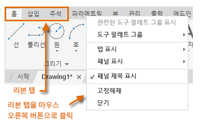

리본을 고정해제하려면
리본 탭을 마우스 오른쪽 버튼으로 클릭하고
고정해제
를 선택합니다.

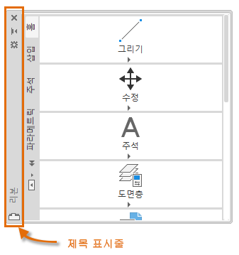

새 위치에서 리본을 고정하려면
리본이 고정되어 있으면 리본을 고정해제합니다.
제목 표시줄을 클릭하고 고정해제된 리본을 도면 영역의 왼쪽 모서리, 오른쪽 모서리 또는 맨 위로 끕니다.
윈도우의 윤곽선이 고정 영역에 나타나면 누르고 있던 버튼을 놓습니다.
주:
리본을 이전 위치로 되돌리려면 제목 표시줄을 두 번 클릭합니다.
