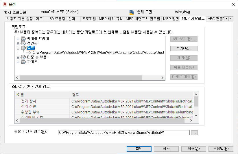

부품 카탈로그 및 스타일 기반 컨텐츠 위치 지정
  1. 옵션을 클릭합니다.
  2. 옵션 대화상자에서 MEP 카탈로그 탭을 클릭합니다.
  3. 카탈로그 아래에서 도메인 특정 범주(예: 덕트)를 확장하고 배치 중에 사용할 카탈로그를 지정합니다. 부품 카탈로그의 파일 확장자는 APC(Autodesk 부품 카탈로그)입니다.
    원하는 작업... 할 일...
    카탈로그 추가 카탈로그를 추가할 범주를 선택하고 추가를 클릭합니다. 파일 선택 대화상자에서 해당 카탈로그(APC 파일)를 찾아 선택한 다음 열기를 클릭합니다.
    카탈로그 제거 카탈로그를 선택하고 제거를 클릭합니다.
    다른 카탈로그 지정 대치하려는 카탈로그를 선택하고 찾아보기를 클릭합니다. 파일 선택 대화상자에서 해당 카탈로그(APC 파일)를 찾아 선택한 다음 열기를 클릭합니다.
    카탈로그 순서 바꾸기 카탈로그를 선택하고 필요한 경우 위로 이동 또는 아래로 이동을 클릭합니다.
    MEP 카탈로그 탭에 카탈로그가 나열되는 순서는 배치 중에 부품을 선택할 때 나열되는 순서입니다.
  4. 스타일 기반 컨텐츠 경로 아래에서 각각의 컨텐츠 유형(전기 장치, 전기 전반, 위생관 부속 및 스키매틱 기호)에 대해 배치 중에 사용할 컨텐츠가 포함된 폴더를 지정합니다. 이 작업을 수행하려면 경로의 값을 클릭하고 을 클릭합니다. 폴더 선택 대화상자에서 해당 폴더를 찾아서 선택한 다음 열기를 클릭합니다.
    주: 공유 컨텐츠 경로는 일반 부품 템플릿, 기본체(전체 부품을 신속하게 작성할 수 있는 제한된 부품 모델) 및 소프트웨어에 필요한 기타 구성 파일의 위치를 지정합니다. 사용 중인 특정 컨텐츠 팩(글로벌, 미국식 미터법 등)에 관계없이 소프트웨어에서 필요로 할 때 공유됩니다.
  5. AutoCAD MEP 2027 툴셋에는 각각 수백 개의 산업 표준 부품과 스타일 기반 객체가 들어 있는 부품 카탈로그 및 컨텐츠 라이브러리가 포함되어 있습니다. 또한 사용자 고유의 사용자 카탈로그 및 사용자 컨텐츠도 작성할 수 있습니다. 자세한 내용은 카탈로그 사용자화, 카탈로그 기반 컨텐츠 사용자화 및 스타일 기반 컨텐츠 사용자화를 참고하십시오.
    주의:AutoCAD MEP 2027 툴셋 버전으로 업그레이드하는 과정을 용이하게 하려면 모든 사용자 부품을 사용자 카탈로그에 추가합니다. 소프트웨어와 함께 제공되는 카탈로그에는 사용자 부품을 추가하지 마십시오. 이렇게 하면 업그레이드 시 사용자 카탈로그를 새 설치 폴더의 적절한 위치(소프트웨어에 제공된 카탈로그의 새 버전이 있는 위치)로 손쉽게 이동할 수 있습니다.
    옵션 대화상자에서 배치 중에 사용할 컨텐츠(부품 카탈로그 및 스타일 기반 컨텐츠)의 위치를 지정합니다. 컨텐츠를 컴퓨터에 저장한 경우에는 해당 대화상자에서 로컬 위치를 지정합니다. 여러 사용자가 공유하기 때문에 네트워크에 컨텐츠를 저장한 경우에는 네트워크 위치를 지정합니다.
    하나의 범주에 여러 부품 카탈로그를 지정할 수 있습니다. 예를 들어, 덕트 범주에 대해 소프트웨어에 제공된 덕트 카탈로그 및 사용자 덕트 카탈로그를 지정할 수 있습니다. 그러나 서로 다른 카탈로그에 있는 2개의 부품이 ID나 이름이 동일한 경우에는 부품 선택 시(예: 도면에 다중 뷰 부품 추가 시 또는 라우팅 기본 설정 정의에 대해 파이프 부속 선택 시) 리스트의 상위에 있는 카탈로그의 부품만 표시됩니다.
