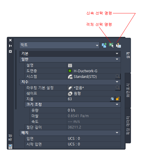

AutoCAD MEP 2027 툴셋에서는 다음과 같은 다양한 방법으로 도면에서 객체를 선택할 수 있습니다.
덕트 특성 팔레트의 예
