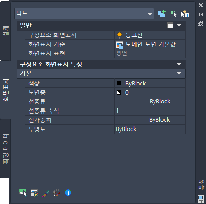

특성 팔레트의 화면표시 탭을 사용하여 AutoCAD MEP 2027 툴셋 도면에 있는 객체의 그래픽 특성을 직접 제어할 수 있습니다.
덕트 화면표시 특성이 표시된 화면표시 탭
화면표시 특성을 변경하려면 특성 팔레트의 화면표시 탭에서 (구성요소 선택)을 클릭한 다음 도면 영역에서 객체를 클릭합니다.
일반 화면표시 특성
구성요소 화면표시 특성
