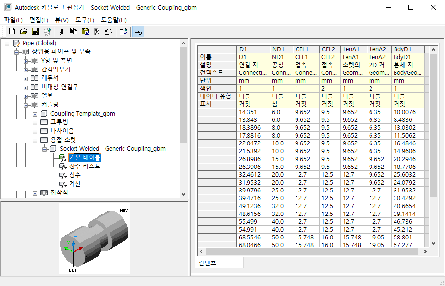

글로벌 프로파일의 각 파이프 디렉토리는 해당 파이프 유형에 공통적으로 사용되는 부속으로 구성됩니다. 파이프 부속은 보통 부품 유형, 연결 유형 및 압력 등급에 따라 분류됩니다. 다음 예에서는 클래스 3000 소켓 용접 커플링의 디렉토리 구조를 보여 줍니다.
파이프 카탈로그의 커플링
