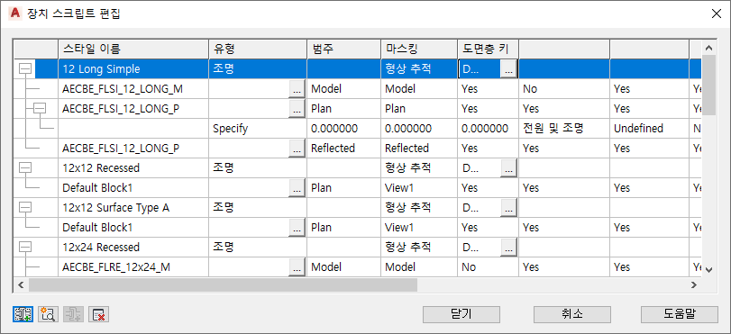

장치 스크립트 편집 대화상자를 사용하여 장치 변환 스크립트를 수정합니다.

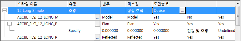

이 대화상자에 표시된 설정은 테이블에서 장치 스타일, 장치 뷰 또는 연결구를 선택하는지에 따라 변경됩니다. 예를 들어, 다음 이미지에서 선택한 객체에 따라 제목 이름이 달라지는 것을 확인합니다.
스타일 선택
뷰 선택
연결구 선택

  3. 장치 스크립트 편집 대화상자에서 스크립트를 수정합니다.

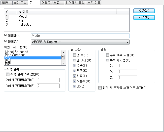

    뷰 특성
    장치 변환 스크립트의 뷰 특성은 스타일 관리자의 뷰 탭에 표시됩니다. 탭에서 주석 뷰 특성은 주석 블록이라고 합니다.
    스크립트의 소스 블록 특성은 탭에 표시되지 않습니다. 스타일 관리자를 사용하여 스타일 뷰를 작성할 때는 현재 도면의 블록만 선택하도록 제한되기 때문에 소스 AutoCAD 블록이 포함된 도면의 파일 경로를 지정하지 않습니다.

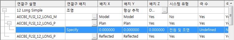

    연결구 특성
    장치 변환 스크립트의 연결구 특성은 스타일 관리자의 연결구 탭에 표시됩니다. 이 탭에서는 연결구 유형 특성을 시스템 유형이라고 합니다.
    스크립트의 연결구 배치 특성은 탭에 표시되지 않습니다. 스타일 관리자에서는 X, Y, Z 좌표를 입력하거나 이미지에 표시된 옵션을 사용하여 블록의 중심에 연결구를 배치하여 연결구 위치만 지정할 수 있습니다.
