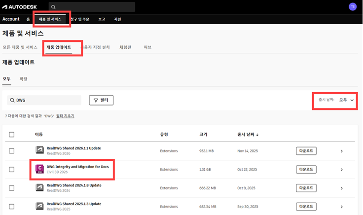

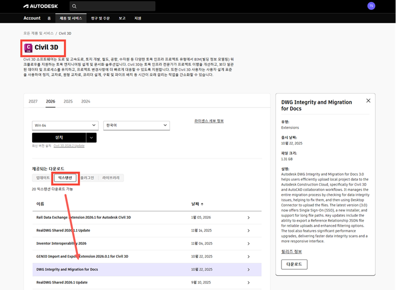

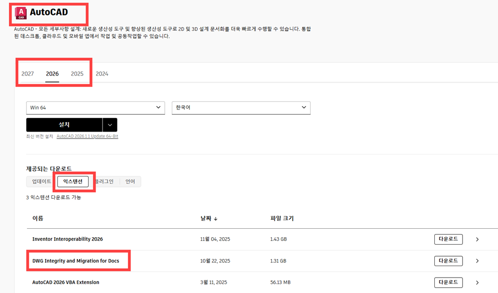

DWG Integrity and Migration for Docs 설치 프로그램은 manage.autodesk.com에서 제공되며 유효한 AutoCAD 또는 Civil 3D 2024-2026 라이센스가 있는 고객만 액세스할 수 있습니다.
  • 이 설치 프로그램은 Civil 3D 확장 페이지에서 찾을 수 있습니다.
  • AutoCAD 확장 페이지.
  • 제품 업데이트 페이지에서도 확인할 수 있습니다.
