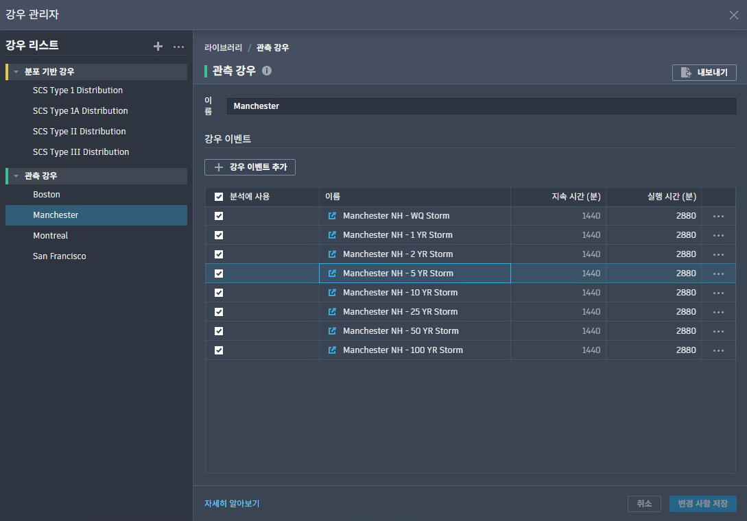

강우 관리자 사용자 인터페이스
강우 관리자는 두 개의 섹션인 강우 리스트 패널(왼쪽)과 강우 작성 작업공간(오른쪽)으로 구성되어 있습니다.
