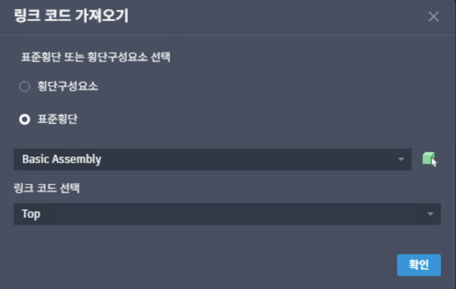

  • 링크 코드에서 점 가져오기. 도면의 지정된 표준횡단 또는 횡단구성요소에서 점을 가져옵니다. 결과로 나타나는 링크 코드 가져오기 대화상자에서 먼저 횡단구성요소 또는 표준횡단 사이의 옵션을 선택한 다음, 드롭다운 리스트에서 선택하거나 을 클릭하여 도면에서 횡단구성요소 또는 표준횡단을 수동으로 선택합니다. 선택한 후 드롭다운에서 링크 코드를 지정합니다.
