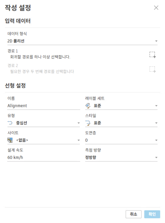

  1. 수평 회귀 설정 대화상자를 엽니다.
    • 홈 탭 설계 작성 패널 선형 드롭다운 수평 회귀 분석 를 클릭합니다.
    • 레일 탭 선형 패널 수평 회귀 분석 를 클릭합니다.
  2. 수평 회귀 설정 대화상자의 입력 데이터에서 수평 회귀 분석을 작성할 데이터 유형을 COGO 점, 형상선, 2D 폴리선 또는 3D 폴리선 중에서 지정합니다.
  3. 경로 1 옆에 있는 을 클릭합니다.
    주: COGO 점을 입력 유형으로 선택한 경우 드롭다운 리스트를 사용하여 점 그룹을 선택할 수 있습니다.
  4. 도면에서 수평 회귀 분석을 작성할 객체를 선택합니다. Enter 키를 누릅니다.
    주: 2단계에서 선택한 입력 유형과 같은 객체만 선택할 수 있으며, 여러 유형의 객체를 선택할 수 없습니다.
  5. 객체의 두 경로 간에 수평 회귀 분석을 작성하려면 경로 2 옆에 있는 를 클릭합니다. 이 단계는 선택 사항입니다. 경로 2를 선택하면 회귀 출력은 경로 1과 경로 2 사이의 중심선이 됩니다.
  6. 도면에서 수평 회귀 분석을 작성할 객체를 선택합니다. Enter 키를 누릅니다.
  7. 선형 설정에서 다음 매개변수를 지정합니다.
    • 이름
    • 사이트
    • 유형
    • 스타일
    • 레이블 세트
    • 도면층
    • 설계 속도
    주: 선형 이름에는 지원되지 않는 문자인 / \ " ; = , * ? ''를 사용할 수 없습니다. 선형 이름은 비워둘 수 없으며 도면 내에서 고유해야 합니다.
  8. 확인을 클릭합니다.

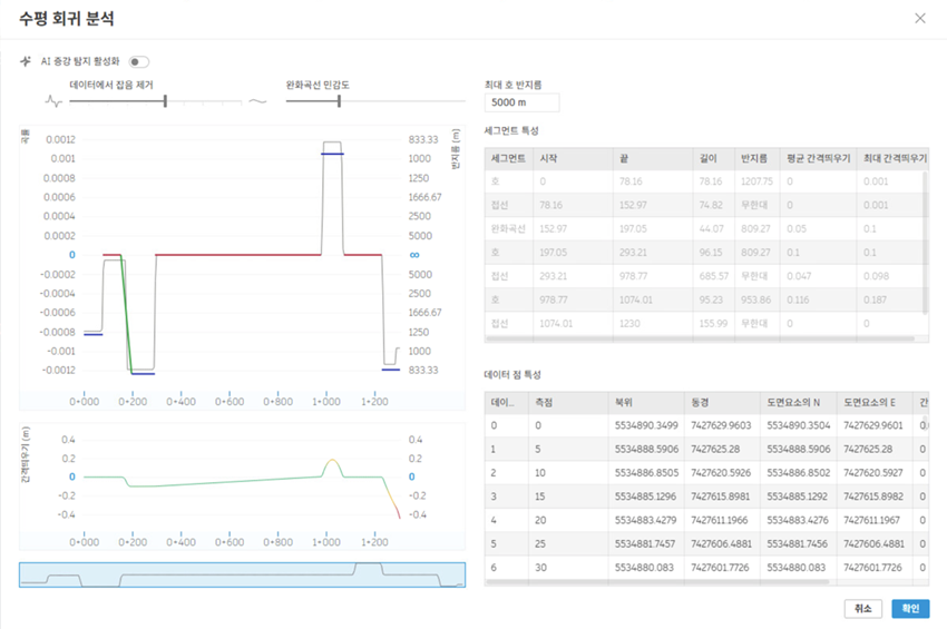

  9. 수평 회귀 분석 뷰가 표시됩니다.
  10. 수평 회귀 생성 선형의 데이터를 검토한 후 구체화합니다.
  11. 지오메트리 작성을 클릭하여 선형을 작성합니다.
