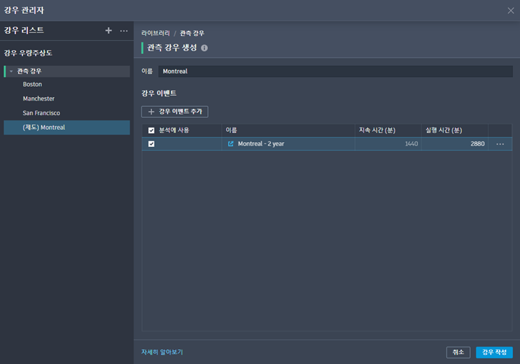

  1. 분석 기준 작업공간에서 강우 관리자 열기를 클릭합니다.
  2. 강우 관리자에서 관측 강우 타일을 클릭합니다.
    관측 강우 작성 편집기가 열립니다.
  3. 이름 필드에 강우 세트의 고유한 이름을 입력합니다.
주: 강우 세트를 저장하려면 먼저 하나 이상의 강우 이벤트를 입력해야 합니다.
관측 강우 세트를 작성하는 방법

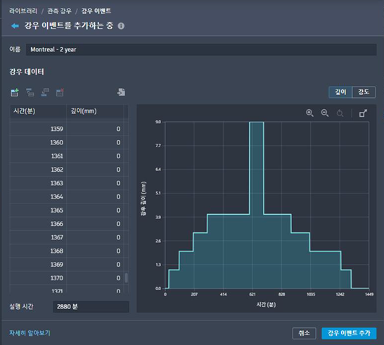

  1. 관측 강우 작성 작업공간에서 강우 이벤트 추가를 클릭하여 강우 세트에 대한 이벤트 작성을 시작합니다. 강우 이벤트 추가 편집기가 표시됩니다.
  2. 이름 필드에 강우 이벤트의 고유한 이름을 입력합니다.
  3. 강우 데이터 가져오기를 클릭하여 강우 데이터가 포함된 csv 파일을 가져옵니다.
    주: 강우 csv 파일의 데이터 형식은 다음을 따라야 합니다.
    • 두 개의 데이터 열이 필요합니다. 여러 열을 사용할 수 있지만 처음 두 개만 고려됩니다.
    • 첫 번째 행은 헤더 데이터로 간주됩니다.
    • 데이터는 2~25,000개 행의 숫자 데이터로 제한됩니다.
    • 강우 데이터 행에는 숫자 데이터만 허용됩니다. 빈 셀, 문자열, 영숫자 기호 및 기타 문자는 유효하지 않은 것으로 간주됩니다.
  4. 데이터는 표와 강우량 그래프로 표시됩니다.
    표와 강우량 그래프에 깊이 또는 강도 데이터가 표시될 수 있습니다. 데이터는 소스 도면에 정의된 단위를 사용하여 표시됩니다.
    주: 최소 2개의 항목이 있어야 하며, 각 항목에는 분 단위 증분과 해당하는 강우 깊이(인치 또는 도면 단위에 따라 밀리미터)가 포함되어야 합니다.
  5. 강우 이벤트 추가를 클릭하여 관측 강우 세트에 이벤트를 추가합니다. 업데이트된 강우 이벤트 리스트를 보여주는 관측 강우 작성 편집기가 표시됩니다.
  6. 강우 작성을 클릭하여 관측 강우 세트를 저장합니다. 강우 리스트에 새로운 관측 강우 세트가 표시됩니다.
