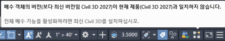

호환성 아이콘이 상태막대에 표시되어, 도면의 배수 객체가 현재 Civil 3D 버전과 일치하는지 여부를 나타냅니다. 아이콘 위에 마우스를 놓으면 호환성 상태를 설명하는 툴팁이 표시됩니다.
- 버전 일치
- 배수 객체가 현재 Civil 3D 버전과 일치하면 툴팁에 "배수 객체의 버전이 현재 Civil 3D 버전과 일치합니다."라는 메시지가 표시되고 호환성 아이콘이 꺼진 상태로 나타납니다.
- 객체가 오래됨
- 배수 객체가 이전 버전의 Civil 3D에서 작성된 경우 툴팁에 "이 도면의 배수 객체가 현재 버전의 Civil 3D와 일치하지 않습니다."라는 메시지가 표시됩니다. 호환성 아이콘
을 클릭하여 명령을 시작하고 도면의 배수 객체를 업그레이드합니다.
- 객체가 상위 버전에서 작성됨
- 배수 객체가 상위 버전의 Civil 3D에서 작성된 경우 툴팁에 "배수 객체의 버전이 현재 제품과 일치하지 않습니다."라는 메시지가 표시됩니다. 호환성 아이콘
은 경고를 나타냅니다. 객체를 편집하려면 상위 버전의 Civil 3D를 설치해야 합니다.

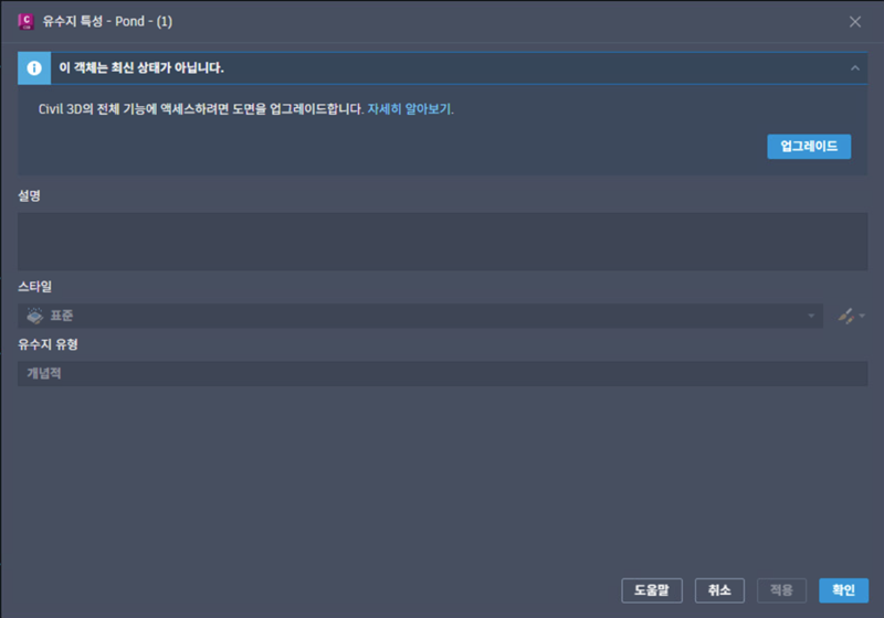

호환성 배지(특성 대화상자)
호환성 배지는 보고 있는 객체가 완전히 편집할 수 있는 호환 가능한 버전이 아닌 경우 유수지 특성, 지하 저장소 특성 또는 수로 특성 대화상자의 맨 위에 나타나는 파란색 정보 배너입니다.
- 이 객체는 최신 상태가 아님
- 객체가 이전 버전의 Civil 3D에서 작성된 경우 배지에 "이 객체는 오래되었습니다."라는 메시지가 표시됩니다. Civil 3D의 모든 기능에 액세스하려면 도면을 업그레이드하십시오. 업그레이드 버튼을 클릭하여 객체를 현재 버전으로 업그레이드합니다. 업그레이드한 후 객체를 완전히 편집할 수 있습니다.

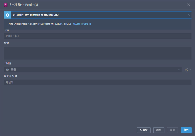

- 이 객체는 상위 버전에서 작성됨
- 객체가 상위 버전의 Civil 3D에서 작성된 경우 배지에 "이 객체는 상위 버전에서 작성되었습니다."라는 메시지가 표시됩니다. 전체 기능에 액세스하려면 Civil 3D를 업그레이드하십시오. 이 경우 도면을 다운그레이드할 수 없으므로 업그레이드 버튼을 사용할 수 없습니다. 객체를 편집하려면 상위 버전의 Civil 3D를 설치해야 합니다.
