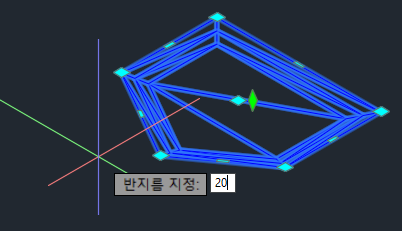

유수지 지오메트리에 원곡선을 추가하는 방법
유수지 지오메트리에 원곡선을 추가하여 모양을 더 매끄럽고 자연스럽게 만들 수 있습니다. 원곡선은 유수지 정점에서 세그먼트가 결합되는 방식을 조정합니다.

단일 정점에 원곡선 추가
    이 방법을 사용하면 유수지의 각 정점에 대해 개별 원곡선을 지정할 수 있습니다.
  1. 유수지를 선택합니다.
  2. 정점 그립 위에 커서를 놓고 잠시 멈춰 상황에 맞는 메뉴를 표시합니다.
  3. 원곡선 추가를 선택합니다.
  4. 원곡선 반지름을 입력하고 Enter 키를 누릅니다.
    원곡선 반지름이 선택한 유수지 정점에 적용됩니다.
