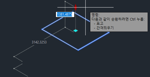

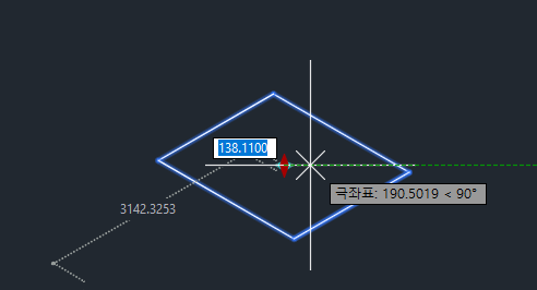

그립을 통해 지하 저류지의 위치를 수동으로 편집할 수 있습니다. 지하 저류지를 선택하여 편집 그립을 표시합니다.
지하 저류지의 중앙에 있는 파란색 그립으로 현재 지오메트리의 수평 위치를 조정할 수 있습니다.

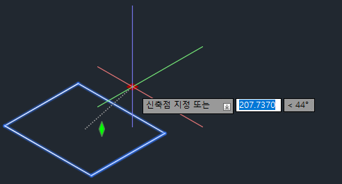

녹색 다이아몬드 그립으로 지하 저류지의 표고 또는 수직 간격띄우기를 조정할 수 있습니다. 이 그립의 움직임은 Z축에 고정됩니다.
팁: 캔버스에 표시된 것처럼, Ctrl 키를 누르면 단위가 표고에서 간격띄우기로 순환됩니다.
