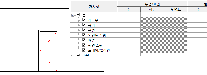

객체 스타일의 하위카테고리를 사용하여 카테고리 내 패밀리 일부의 가시성 및 그래픽을 제어할 수 있습니다. 예를 들어 하위카테고리는 입면뷰에서 문 스윙의 가시성을 제어합니다. 아래 이미지에서 입면도 스윙 하위카테고리는 빨강 선을 사용하도록 재지정됩니다.
