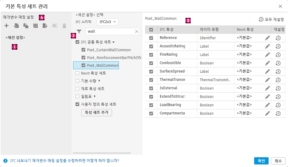

Revit 모델을 IFC로 내보낼 때 사용할 템플릿을 작성하고 관리할 수 있습니다.
IFC로 내보낼 때 사용할 매핑 템플릿을 선택합니다. 기본 템플릿을 사용하거나 사용자 지정 템플릿을 복제, 편집 및 저장합니다. IFC 매개변수 매핑 파일(.txt)은 대화상자에서 가져오고 내보낼 수 있습니다.
(새 템플릿 작성) - IFC 내보내기 매개변수 매핑을 위한 새 템플릿을 작성합니다.
(템플릿 가져오기) - 모델을 내보낼 때 사용할 IFC 매개변수 매핑 파일(.txt)을 가져옵니다.
(템플릿 복제) - 선택한 템플릿의 복제본을 작성합니다.
(변경 사항 저장) - 선택한 템플릿에서 변경한 사항을 저장합니다. 기본 매핑 템플릿은 읽기 전용입니다.
(템플릿 내보내기) - 선택한 템플릿을 외부 .txt 파일로 내보냅니다.
(템플릿 이름 바꾸기) - 선택한 템플릿의 이름을 바꿉니다.
(템플릿 삭제) - 선택한 템플릿을 삭제합니다. 기본 템플릿은 삭제할 수 없습니다.
IFC 파일을 내보낼 때 Revit 특성에 매핑된 IFC 특성을 변경합니다.
- 사용 가능한 매핑 설정 간을 전환합니다.
- IFC 파일과 함께 내보낼 특성 세트를 제어합니다.
- Revit 특성을 선택하고 IFC 특성에 매핑합니다.
- 매개변수 매핑 파일을 작성하고, 가져오고, 저장하고, 내보냅니다.
