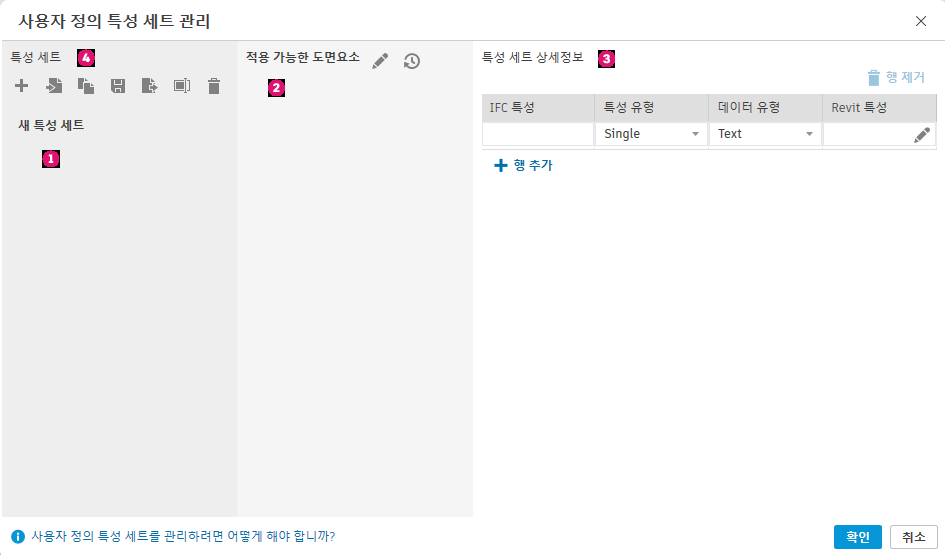

Revit 모델을 IFC로 내보낼 때 사용할 특성 세트를 작성하고 관리할 수 있습니다.
IFC로 내보낼 때 사용할 특성 세트를 선택합니다. 기본 템플릿을 사용하거나 사용자 지정 템플릿을 복제, 편집 및 저장합니다. IFC 매개변수 매핑 파일(.txt)은 대화상자에서 가져오고 내보낼 수 있습니다.
(새 특성 세트 작성) - IFC 내보내기 매개변수 매핑에 대한 새 특성 세트를 작성합니다.
(가져오기 특성 세트) - 모델을 내보낼 때 사용할 특성 세트 파일(.txt)을 가져옵니다.
(특성 세트 복제) - 선택한 속성 세트의 복제본을 작성합니다.
(변경 사항 저장) - 선택한 특성 세트에서 변경한 사항을 저장합니다.
(특성 세트 내보내기) - 선택한 특성 세트를 외부 .txt 파일로 내보냅니다.
(특성 세트 이름 바꾸기) - 선택한 특성 세트의 이름을 바꿉니다.
(특성 세트 삭제) - 선택한 특성 세트를 삭제합니다.
IFC 파일을 내보낼 때 특성 세트를 변경합니다.
- 사용 가능한 특성 세트 간에 전환합니다.
- IFC 파일과 함께 내보낼 특성 세트를 제어합니다.
- Revit IFC 특성을 선택하고 Revit 특성에 매핑합니다.
- 특성 세트를 작성하고, 가져오고, 저장하고, 내보냅니다.
